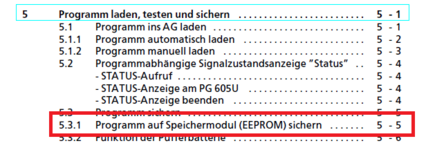

S5 100u Programm auf/vom EEProm laden
wenn es wirklich ein EEprom war. wie mario schon erwähnt hat kann man dieses durchaus 'löschen'
entscheidend ist ob die batterie bei kopieren drin war und in welcher reihenfolge du die schalter umgelegt (netz/copy) hast.
siehe pdf
wenn es ein eprom war kannst du das nur mit uv-licht löschen
  • prog_laden_sichern_s5-100u.pdf
