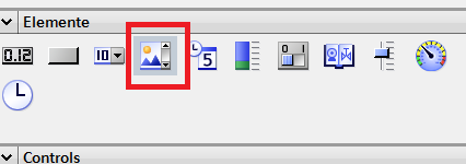

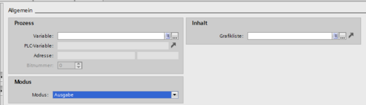

Dann schaue dir mal die Funktion "Grafisches E/A-Feld" an.
An der kannst du eine Grafikliste anbinden und diese dann über eine Variable steuern.

Wenn du es so haben möchtest, dann wäre meiner Meinung nach die Grafikliste die beste Lösung. Dann legst du die in der Grafikliste deine Symbole in den gewünschten Farben einmal an und kannst sie dann beliebig oft wiederverwenden und musst nur einmal eine Variable ändern.
