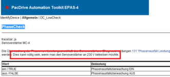

Kann man einen 230V MC04 gegen einen gleichstarken 400V MC04 austauschen? (die Zuleitung würde dafür natürlich auf 3~400V umgebaut werden.
Muss man dafür etwas in der Konfiguration/Programm anpassen? (MAX-4)
Damit es läuft, musst du keine Änderung am Max-4 machen.
Allerdings ist bei deinem Programm ( Max-4 ) bei jedem 230 V Typ der PhasenCheck deaktiviert. Falls du die Phasenüberwachung jetzt mit deinem 400V Type haben möchtest, dann müsstest du den Parameter auf TRUE setzen. Aber laufen wird es auch so.
Wenn du das deaktiviert lässt, dann läuft es trotzdem. Du hast halt keine Phasenüberwachung eingangsseitig am Umrichter.
Vorteil, wenn du es deaktiviert lässt wäre halt, du könntest später wieder bei Nacht und Nebel auf ein 230V Gerät umbauen. Wenn der Phasencheck aktiviert ist, dann geht das nicht mehr ( Es kommt min. eine Fehlermeldung ).
