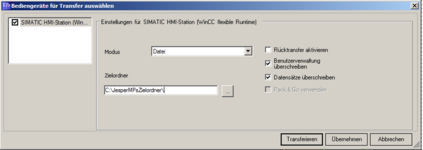

Bei WinCC flexible gibt es das auch ( Transfermodus "Datei" ):
Wie überträgt man das denn jetzt bei TIA V18? Wenn ich das Draganddrop mache bekomme ich eine *.fwc Datei.
Das WinCC RT Start will aber eine *.MCX Datei.
