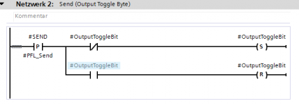

ich glaube, ich habe ein Brett vor dem Kopf. Ich möchte ganz einfach eine Boolsche Variable umschalten bzw. invertieren, sobald eine positive Flanke erkannt wurde. Mein Netzwerk sieht entsprechend des Bildes im Anhang aus.
Was aber zu passieren scheint ist, dass im oberen Zweig die Variable gesetzt wird und somit die Bedingung des unteren Zweiges erfüllt, was die Variable wieder zurücksetzt, so dass am Ende im Prozessabbild keine Veränderung stattfindet.
Ist die Schaltung so denn nicht mit einer ODER-Verknüpfung gleichzusetzen? Was übersehe ich und wie würde man das sonst anstellen?
Ich habe zwar einen Weg gefunden, in dem ich quasi ein Flag im ersten Zweig setze, das den zweiten Zweig über eine Bedingung "blockiert", aber das muss doch einfacher gehen :confused:
