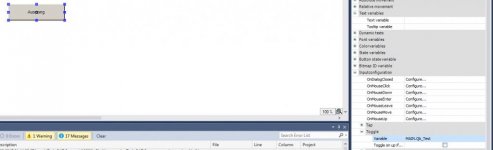

Ich schaffe es aber nicht die variable auf die Visu zubekommen . Und wie kann man durch drücken eines buttons z.B einen Ausgang ansteuern..

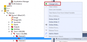

Ich habe mal noch ein kleines Projekt erstellt mit einem Ausgang der über einen Button ein- und ausgeschaltet wird und einem Zähler der in der Visu angezeigt wird. Hier noch eine kurze Beschreibung zur Vorgehensweise. Damit man Hardware-I/Os in Beckhoff ansprechen kann müssen die I/Os auf Variablen gemappt werden. Hierfür wird eine Variable mit dem Zusatz AT %I* oder AT %Q* (Je nachdem ob es Eingänge oder Ausgänge sind) deklariert.
Nach dem Übersetzten öffnet man im I/O-Knoten den Eingang oder Ausgang den man mit der Variable verknüpfen möchte. Durch einen Rechtsklick öffnet sich das Kontextmenü in dem man "Change Link" auswählt,
woraufhin sich eine Übersicht öffnet. Aus dieser wählt man die gewünschte Variable aus.

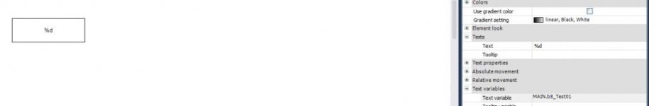

Um Variablen in der Visu anzuzeigen gibt es viele Möglichkeiten, hier mal eine davon. Nachdem eine Visu erstellt wurde wählst Du aus der ToolBox ein Rechteck aus und platzierst es auf der Visu. Bei den Eigenschaften trägst Du unter Texts->Text entweder nur einen zum Variablentyp passenden Platzhalter (z.B. %d für Dezimalzahl) oder einen Text und einen Platzhalterein. Die anzuzeigende Variable trägst Du wiederum unter Text variables->Text variable ein.
Für den Ausgang fügst Du einen Button hinzu. Bei den Eigenschaften kannst Du unter Texts->Text einen Anzeigetext eintragen. Soll der Ausgang dauerhaft geschaltet werden musst Du jetzt bei Toggle->Variable die Variable des Ausgangs eintragen.
Ich hoffe das hilft fürs erste.
