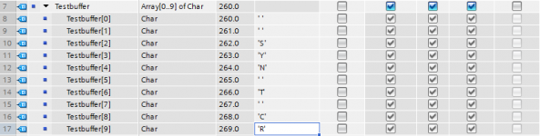

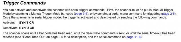

Hey Leute,
ich bin noch ein ziemlicher Anfänger in Sachen SPS-Programmierung und muss für ein Projekt mithilfe des CM 1241 RS232 Kommunikationsmoduls, unten angehangene Zeichenkette an einen Barcodescanner übertragen, damit ich ihn seriell triggern kann. Per manuellem triggern kann ich ihn auch auslesen und seine Daten weiterverarbeiten, aber ich bekomme es einfach nicht hin, ihm den Triggercode "SYN T CR" zu senden, damit er auslöst, wenn ein Näherungssensor ein Objekt erfasst.
Ich habe den SEND_PTP Baustein wie unten angehangen belegt.
Könnt ihr mir sagen, ob das so richtig ist, oder ob ich etwas grundlegend falsch mache? Eigentlich muss ich ihm am Eingang "BUFFER" nur das Char-Array "SYN T CR" übergeben oder nicht?
Und meint ihr das CR steht für Carriage Return? Müsste ich dann nicht "SYN T $R" schreiben?
Vielen Dank schonmal für die Hilfe. Ich hoffe ihr könnt mir das Brett, was vor meinem Kopf ist entfernen...

Ich würde sagen, den EN noch mit True beschalten.
Du kannst auch mal einen ganz normalen PC mit serieller SS an den CM anschließen.
Im Netz gibt es Terminalprogramme, die dann den seriellen Port des PC recht einfach auslesen und die empfangenen Daten anzeigen.
REQ braucht wahrscheinlich zum Start des Sendens eine Flanke, das sollte aber in der Hilfe zum Send_PTP zu finden sein.
Done ist i.d.R. auch nur einen Zyklus lang da, um den sicher zu sehen, mußt du auch diesen "fangen".

Was mir bei deinen Bildern aufgefallen ist, dass du erst ab dem 3. char im buffer deine Daten stehen hast. Ich vermute mal, dass der Baustein deine Daten nicht richtig interpretiert. Füll mal deinen ganzen buffer mit Zeichen und versuche es nochmal...
Gruss
Chyll-out
