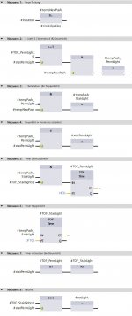

TIA Einsteiger braucht Hilfe - Treppenlichtschaltung
Aber ich bau das hier mal nach - Ist ein spannender Ansatz für mich :-)
Die 10s- und 3s-Vorgaben sollte man abschließend noch als Eingänge vom Format Time mit diesen Werten als Standards verfügbar machen:
attachment.php
Dadurch wird der Baustein bei mehrfacher Benutzung individuell einstellbar.
