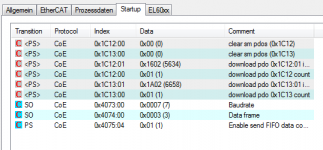

Im Systemmanager ist alles meiner Meinung nach alles korrekt verknüpft.
Wenn ich nun aber versuche über "rTrig_iTestStart.Q" Versuche die Klemme zu konfigurieren, bekomme ich die Fehlermeldung "COMERROR_TIMEOUT" ... also zur eigentlichen Kommunikation komme ich erst garnicht.
Hat jemand eine Idee, woran das liegen kann ? Habe auch Vorlagen wo dies 1:1 so gemacht wurde mit RS232 Klemmen ... nur hier scheint irgendwas schief zu gehn.
EL - KL Konflikt
Der KL-Konfigurationsbaustein ist falsch da er eine andere Systematik bedient.
Dynamische konfiguration der EL600x-Klemmen über die CoE-Objekte (EtherCAT Bibliothek).
Statisch am einfachsten über die Start-Up Liste der EL600x.
Das EA-Interface für die Daten ist identisch zwischen KL- und EL-Klemmen. Der Baustein SerialLineControl somit gut, auch wenn ich persönlich dann andere Namen dafür verwenden würde.

hatte auch noch das Problem dass ich ne veralte ComLibv2 hatte, was zusätzlich die Sache erschwert hat ;)
Habs nun per Startup gemacht und funktioniert wunderbar.
Zur Vollständigkeit, mal der Screen, falls andere ebenfalls mal das Problem haben
