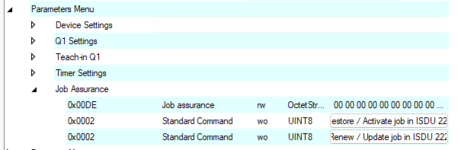

Folgende Situation:
In einer Serienmaschine sind 12 Keyence LR_W70C IO-Link Sensoren verbaut. Wir haben die Sensoren jetzt auf ein "Grundprodukt" eingestellt und möchten die Konfiguration aus den Sensoren / der Steuerung rauslesen und im TwinCat Projekt speichern, so dass sie beim aufspielen des Projekts auf die nächste Maschine verfügbar sind.
Dass die Daten auf der Steuerung sind, habe ich schon geschafft. Wenn ich einen neuen Sensor anschließe wird dieser mit der Konfiguration bespielt und arbeitet korrekt.
Wie bekomme ich die Daten jetzt aus der Klemme in mein Projekt?
