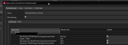

1. Projekteigenschaften in eBuild:
Gibt es eine Möglichkeit, in eBuild ohne Skripte auf Projekteigenschaften zuzugreifen? Wir möchten Kundendaten und individuelle Eigenschaften direkt ins neue Projekt übernehmen. Ein Ansatz per Skript funktioniert bisher nicht (Problem: nicht das richtige Projekt wird beschrieben, Schwierigkeiten im Ruhemodus). Gibt es skriptfreie Lösungen oder ein robust funktionierendes Beispiel?

Hey :)
also zu Punkt 1
Du kannst über Platzhalter Seiten - und Projekteigenschaften ändern.
Habe ich bisher aber nicht getestet, nur durch Zufall mal gesehen.
Über Scripting habe ich es entweder im Ruhemodus oder ohne offene Projekte geschafft, aber wie du auch öfters das Problem gehabt, dass ein falsches Projekt rangezogen wurde 🙈
