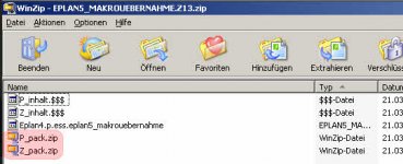

Wenn man mal an das z13 ein .zip anhängt kann man in die Datei reinschauen. Idealerweise sollten sich dort mehrere Ordner befinden wenn man das Projekt komplett gesichert hat.

Den Projektordner kann ich einsehen als ZipFile, es sind die üblichen Dateien enthalten: "P & Z _INHALT.$$$"
Ich hab auf dem gleichen Laufwerk von letztem Jahr noch ePlan Education installiert, kann es sein das die sich die Versionen beissen?
Also wenn das die einzigsten im Zipfile sind dann fehlen die entscheidenen: P_pack.zip und Z_pack.zip.
So wie im Bildchen sollte es aussehen (wenn der Projektname größer 8 Zeichen ist gibt es noch die Extraausgabe des Projektverzeichnisses im Zipfile)...

soweit bin ich auch gekommen!
Die beiden Zip's und die $$$ Dateien habe ich auch.
und jetzt ?
wie gehts den nun weiter?
oder kann mir einer die Dateien bitte in eine P8 umwandeln.
