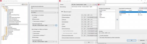

Bei mir im EPlan P8 habe ich das Nummerierungsformat Seite+Kennbuchstabe+Spalte gewählt.
Seite und Kennbuchstabe werden richtig vergeben. Bei der Spalte zeigt EPlan immer die Spalte 0 an.
Egal in welchem Pfad sich das BMK befindet. Jemand ne Idee wie EPlan die richtigen Spalten einträgt ?
Gruß Chris

interessant wäre die Version von EPLAN.
Sind in den Einstellungen für online und offline die passenden Eintragungen gemacht? Ist das Normblatt geändert mit aus Versehen nur einer Spalte?

Es besteht aber die Möglichkeit die Nummerierungsformate für alle möglichen Bauteile getrennt vorzugeben.
Wenn du da nicht allzu fit bist sei vorsichtig, was du machst. Du kannst mal über das Menü "Optionen" gehen, dann Einstellungen -> "Projektname" -> Betriebsmittel -> Nummerierung (online) (d.h. beim Einfügen). Dort gibt es die Formate für Symbole und Makros/Kopien. Hinter dem Auswahlbutton erscheinen dann noch die BMK's für allgemeine Bauteile usw. Dort dann noch einmal den Auswahlbutton und man kann das Format festlegen :ROFLMAO: Ja genau da schon
Ja, genau da Chris und dann die 3-Punkte-Buttons, und dann noch einmal für verschiedene Bauteile den 3-Punkte-Button, dann ist man in den Einstellungen. Dabei nicht von dem Namen des Schemas wie z.b. "Seite + Kennbuchstabe + Zähler" täuschen lassen, das könnte auch 3.#6 heissen:ROFLMAO:
Das angehängte Schema vom Captain (ONco...) ist eines für Offlinenummerierung, Online wäre dann irgendwas mit Nunu am Anfang.

Habe mir nen neues Schema erstellt über das kopieren.
Einstellungen sind eigentlich korrekt klappt trotzdem nicht.

was möchtest du denn? Spalte ist etwas anderes als Zeile. Bei Allgemeinen Betriebsmitteln gibst du Zeile vor, bei Gerätekästen dann Spalte.
