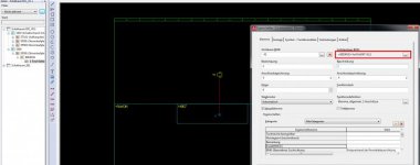

Hi Leute.
Einer meiner Kunden will aktuell auf die EN61355 Umsteigen und wir sollen daher die ganzen Schalträume neu Strukturieren.
Ich habe ein neues Projekt nach der Vorlage "IEC_tpl002.ept" erstellt.
Wenn ich nun auf den Schaltplanseiten Ortskennzeichen innerhalb eines bestehenden Strukturkastens erstelle wird automatisch ein Unterkennzeichen erzeugt (siehe Beispielbild 1).
Das gleiche Passiert wenn ich von einer Abbruchstelle auf ein anderes Anlagenkennzeichen springen möchte (Bild 2).
Ich finde keine Einstellung bei der ich diese Einstellung abstellen kann.
Das Ortskennzeichen der Klemme auf Bild 1 sollte eigentlich nur +KK7 lauten und nicht +VorOrt.KK7
Hatte jemand von euch das gleiche Problem und weiß wie man es löst?

warum IEC_tpl002? Die Vorlage hat "Seitenstruktur mit Objektkennzeichen und Dokumentenart" Wie ich sehe, hast du ANlage, Einbauort und Dokumentenart...
Wie auch immer, schau dir in den Projekteigenschaften den Reiter Struktur an, vermutlich hast due den Haken drin bei "Erweiterte Referenzkennzeichnung" Entferne diesen einmal und dann unten rechts aucf Weitere. Fort kannst du die Vererbung von Kennzeichen an verschiedenen Bauteilen deaktivieren.
Danke dir.
Die erweiterte Referenzkennzeichnung abschalten und dann die Verschachtelung und Strukturübernahme im Menüpunkt "weitere" anpassen.
Jetzt Passt es.
Benutzt wird übrigens die IEC_tpl003 ich hatte mich nur vertippt :-D
