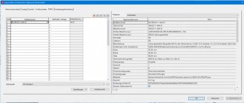

Glückauf,
ich suche eine Möglichkeit unter den Eigenschaften (Schaltzeichen): Allgemeine Betriebsmittel, Kategorie: Artikeldaten neue Eigenschaftsnamen + Werte, z.B. Einkaufspreis/Preiseinheit anzuzeigen zu lassen, siehe Anlage?
Vielen Dank im Voraus
Hallo, hast du einmal versucht in die Felder in der Artikelverwaltung Werte ungleich 0 einzutragen? Tatsächlich könnte man da -60,00 eintragen:ROFLMAO:
Hallo3.#6,
in der Artikelverwaltung ist zum entsprechenden Artikel im Feld: Einkaufspreis/Preiseinheit natürlich ein Preis enthalten.
Was ist meine Indention?
Mit einem Doppelklick auf den Artikel im Stromlaufplan komme ich im Reiter: Artikel zur Anzeige analog meines Anhanges.
Mit einem weiteren Klick auf die Artikel-Nr. (links) komme ich in die Artikeldatenbank und kann mir im Reiter: Preise/Sonstiges natürlich den Preis anzeigen.
Diesen letzten Klick will ich mir für eine schnelle Preisanzeige/Kalkulation sparen.

ich habe erstmal eine Lösung gefunden, um den Einkaufspreis auf der linken Seite unter Eigenschaften (Schaltzeichen): Allgemeine Betriebsmittel, Reiter: Artikel anzeigen zu lassen --> rechte Maustaste --> Darstellung konfigurieren (siehe Anlage). Unabhängig davon würde mich die angefragte Variante trotzdem interessieren.Artikel_Eigenschaftsname_2.jpg
