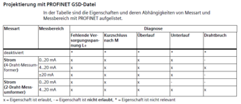

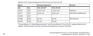

Den einzigen Hinweis, warum 2 Draht relevant wäre, habe ich hier im Gerätehandbuch gefunden: 1758266424448.png
Hier sieht man, dass bei 2 Draht 0..20 mA der Unterlauf nicht ausgewertet wird, bei 4 Draht schon:

Den einzigen Hinweis, warum 2 Draht relevant wäre, habe ich hier im Gerätehandbuch gefunden: Anhang anzeigen 90783
Wenn du immer nur 4..20 mA hast, sollte es eigentlich egal sein.
Wie kann bei einem 4DMU ein Unterlauf enstehen bei 0-20mA?
Dann müsste sich ja die Polarität ändern?
Weil weniger als 0mA kriegt auch ein 4DMU nicht hin...

Untersteuerungsbereich bei 0-20 ist bei negativen Strömen <0mA.
Deine Definition ist nicht falsch, aber eine andere Erklärung finde ich momentan nicht ;-)
