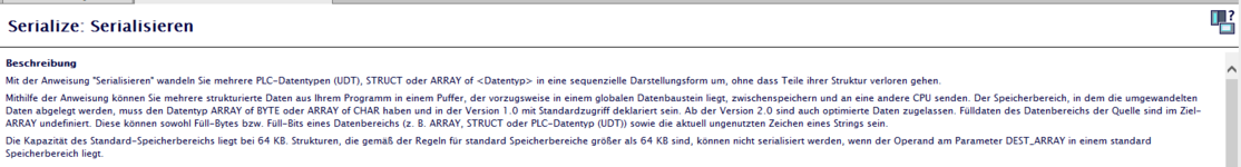

Ich versuche grade diesen FB von Siemens zu verarbeiten:
29430270_Config-Control-Modular_PROJ_V31_TIAV15_1
Das Original-Projekt hab ich in V16 hochgerüstet und hab damit auch die gewünschten Funktionen ausführen können ohne Probleme.
Jetzt hatte ich de Bausteine aus dem Projekt in mein Projekt eingefügt und bekomme nach dem Übersetzt diesen Fehler:
Aber bei dem alten Projekt hat es wunderbar funktioniert?
CPU: S7-1516F
Tia V16
Kann mir hier einer weiterhelfen?

#tempRetVal := Serialize(SRC_VARIABLE := #dataRec, DEST_ARRAY => #tempDataRec, POS := #tempBufferPos);
