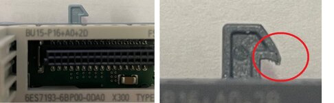

Wir haben an den ET200SP gerade Probleme mit der Verriegelung der Unterteile.
Hier hat wohl die Qualitätskontrolle von Siemens versagt.
Es sind Unterteile aus 03/2023 . Man sieht auf dem Foto, dass der Verrieglungshaken nicht sauber
ausgeformt ist. Links ein guter Haken, rechts das Problem.
Werden die Unterteile so aneinandergereiht sind spätere Probleme vorprogrammiert.
Man sieht es auch wenn die oberen "Lösehebel nicht in einer Reihe stehen.
Mit einer Schlüsselfeile lässt sich das Problem beseitigen.
