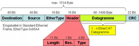

OK, jetzt habe ich die Aufgabe von einem Header soweit verstanden...wenn ich mir mal allerdings die Grafik von
so eine Ethernet Protokoll anschaue, steht der Header ja nicht vorne oder auch hinten, sondern irgendwo mittendrin?!
Oder habe ich da einfach ein Denkfehler?!
Der Ethercat-Frame ist eingebettet in einen Ethernet-Frame. Wie es dort auch steht.
Blau sind die Standard-Daten (der Header) des Ethernet-Frames. In dessen Nutzdaten-Abschnitt ist dann der Ethercat-Frame eingebettet. Der besteht wiederum aus Header und Nutzdaten.
Zu unterscheiden ist jeweils bei so einer Betrachtung, ob Dein Nutzprotokoll in einem anderen transportiert wird. Dein Nutzprotokoll -hier Ethercat- wird ja über Ethernet transportiert. Die am Transport beteiligten Partner schauen nicht in die jeweiligen Nutzdaten. Für die ist nur -der zugehörige- Header interessant.
Also in Deinem Beispiel: Source und Destination sowie Steuerinformationen belegen die ersten 14Byte des Ethernet-Pakets und die Prüfsumme die letzten 4Byte. Dieser Header wird dann am Ziel entfernt. Am Ziel kommen also nur die Ethernet-Nutzdaten an. Dieses Ziel kommuniziert wiederum über ein Protokoll, weiß also: Die ersten 2 Byte sind der Header und der Rest wird dann entsprechend verarbeitet.

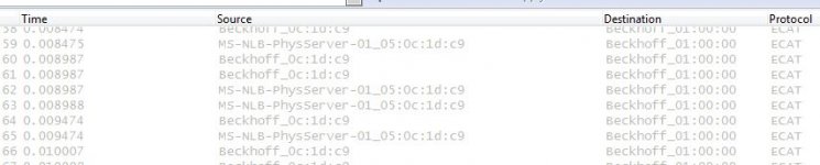

auch das EtherCAT Telegramm benötigt eine Ziel und Source Adresse, ohne diese gäbe es keinen definierten Telegrammverkehr nach OSI Modell. Hier mal ein Telegrammitschnitt:
Die Teilnehmer werden nicht über MAC angesprochen, da wie Du schon sagst...Schieberegister.

....Das ISO 7 Schichtmodel ist also nur ein bestandteil von dem Ethercat Frame?! Oder?
Kann mir das vielleicht einer mit Hilfe dem Bild auf Seite 1 erklären?
Wenn ich das verstanden habe, ist alles ok ;-)
Tut mir leid, aber solche Frames sind für mich komplettes Neuland......
