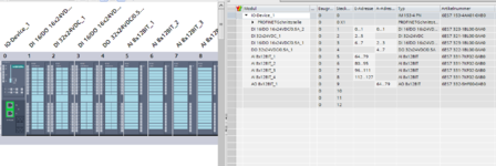

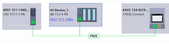

Ich möchte eine fest installierte Sammelpunkt für meine Eingänge und Ausgänge. Jedoch soll der CPU nicht im gleichen Schrank sein, der CPU sollte nur über EINE Profinetleitung and den ‚Verteiler‘, welche die Sensoren und Aktoren angeschlossen sind angeschlossen werden. Somit Kann der CPU am Arbeitsplatz als Übungszwecke programmiert werden und dann nur über eine Profinetleitung soll die Anlage laufen.
Es ist gedacht, dass man seine 1500 er Steuerung der Marke Siemens einsetzt.
Muss ich die I/O‘s auf deine ET 200 verdrahten, was als dezenteale Peripherie gellten soll?
Danke.

Ja, das ist wohl das was Du willst.
Z.B. eine IM 155-6 als Profinet Kopfbaugruppe und ET200SP-I/O-Baugruppen
oder eine IM 155-5 als Profinet Kopfbaugruppe und S7-1500-I/O-Baugruppen
oder ...

Wo würde man programmieren? auf der Kopfbaugruppe?
Wie würde die Hardwarekonfiguration aussehen?
Danke und Gruss

1500ér CPU mit 300ér Baugruppen
Hier das 300ér Rack:
Die Kombi gibts, wie @PN/DP schreibt, auch mit ET200 Baugruppen, oder 1500ér Baugruppen.. Aber wenn du sowas nicht irgendwo auf Lager hast.. viel spaß beim Kaufen (Preis) und Warten (Lieferzeiten)
Programmiert wird auf der CPU. Die ET200 Kopfbaugruppe hat zwar einen SD-Slot, ich selbst hab aber keine Ahnung, warum. Die läuft auch ohne Karte.. Hab bisher nie eine gebraucht.
Manuel
Vielen Dank, ich war mir nicht sicher ob das so wirklich realisierbar ist, da ich finde das es eine Geldverschwendung ist. Aber genau diese Lösung wollte ich von dir. Die Bauteile haben wir auf Lager, bei ET200 bin ich mir nicht so sicher. Die Lieferzeit beträgt ca. 3 Monate.
