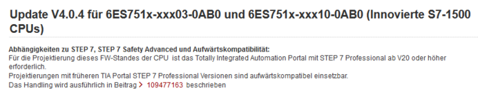

TIA Für Nutzer der S7-1500 Firmware V4.0.x => Firmware V4.0.4 verfügbar, vielleicht mal lesen

Wir haben aktuell 4 CPUs (512-1SM03-0AB0) mit Firmware 4.0.0 im Einsatz, bei uns ist noch keins der oben genannten Themen aufgetreten. Von den Themen könnte bei uns vor allem das Web-API-Problem und das GetAlarm-Thema zuschlagen, HMI haben wir keine dran.
Gerade eine frische 1515 mit V4.0.0, Webserver unbrauchbar, da die Website nach dem Login sich selbstständig neu lädt und einen ausloggt :-) Ein Traum!
Bin gespannt ob 4.0.4 das Verhalten korrigiert....

Die Credentials waren ganz sicher richtig und der Benutzer hat auch (über User & Roles) entsprechende Rechte am Webserver?
