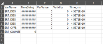

ich sitze gerade auf IBN und brauche Hilfe, ich Möchte Soll und Ist Kurve aus einem DB in der Visu anzeigen (Durchfluss x / Druck Y).
Mit dem Skript von der Siemens Seite zur F(x) Kurve, habe ich das auch abgeändert geschafft, nun möchte ich aber in einer Kurvenanzeige, 2 Kurven sprich 2 CSV Dateien anzeigen (Ist / Sollkurve).
Ich habe alles kopiert und unbenannt, leider schreibt er mir die Werte aus dem 2. FB aber nicht in die "2." CSV sondern nur mist, Siehe Screenshot. Anbei das Skript für die 2. Kurve.

Im "original" Siemens Script, heisst die Variable "Input_X", für die 2. Kurve habe ich zum Testen die Variable alle mit _1 umgenannt.
-Ne steht nur Mist in der 2. CSV (Siehe Screenshot)
-Ich habe die Werte fest in einen DB geschrieben, für X und Y aktuell verändert sich da noch nix.

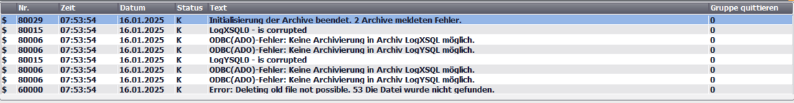

Kommt denn die Systemmeldung "Load new file" vom Ende deines Skriptes? Kannst du Systemmeldungen sehen, d.h. hast du eine Meldeanzeige für Systemmeldungen (am besten aus dem Meldepuffer)?
Guten Morgen nochmal Danke für eure Hilfe, anbei Screenshot der Meldeliste

Etwas geht schief mit entweder
Do While SmartTags("LogsAreClosed") = False ' Wait until all logs are closed
Loop
oder
Do While SmartTags("LogsAreClosed") = True 'Wait until all logs are opened
Loop
Es hat vielleicht zu tun mit die ADO Fehler.
Umplaziere die On Error Resume Next nach oben.
Füge mehrere Debug Zeilen zu, in diesen Stil:
If Err.Number <> 0 Then
    ShowSystemAlarm "Zeile xxx " & Err.Number & " " & Err.Description
    Err.Clear
    OpenAllLogs
    TrendControl_1 = 2 ' RetVal: 2= error
    Exit Function
End If
Es kann auch sein es gibt eine Timing Problem.
Du rufst 2 Skripte auf mit dieselbe Button.
Das wurde bedeuten das die erste Skript durchlauft bevor die nächste. Aber vielleicht stört die Systemfunktionen von CloseAllLogs un OpenAllLogs sich wenn sie zu schnell aufgerufen werden.
Ich habe eine f(x) mit 2 Kurven, aber ich habe einfach das eizelne Skript mit den 2. Kurve erweitert. Nicht 2 Skripte gemacht.
Moin,
ich würde es mit den CloseLogs anders lösen. Ich hatte das Problem mit Audit und PM_Quality etc. dass es nicht zuverlässig geklappt hat mit CloseLogs. Je nach Gösse hat das CloseLogs manchmal recht lange gedauert. Ich habe ein Script das ich auslöse um die Logs zu schliessen und an der Meldung "80019 Alle Archive wurden erfolgreich geschlossen" bei gekommen habe ich das eigentliche Script ausgeführt. In deinem Fall hinter der ersten While Schleife. Dann bist du immer sicher, dass die Logs geschlossen sind. Genau so das OpenLogs. "80026 Initialisierung der Archive beendet. Alle Archive OK."
Des Weiteren, wie @JesperMP schreibt, ich würde beide Kurven in einem Script verarbeiten.
