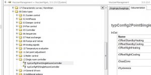

ich verwende e!Cockpit und eine Wago SPS und möchte eine Raumtemperaturregelung machen. Das scheint sogar zu funktionieren (warte auf kältere Tage ;-) ), jedoch gibt es Parameter der Funktion, welche über ein struct konfiguriert werden, was bei mir noch nicht funktioniert.
Ich möchte die typConfigParameters konfigurieren.
Dazu habe ich eine struct-Datei erstellt:
und diese in der Datei für den Raum deklariert und verwendet:
Leider kommt die Fehlermeldung, dass heatingSettings nicht konvertiert werden kann.
Hat jemand einene Rat für mich?
Vielen Dank!

TYPE heatingSettings :
STRUCT
rOffsetStandbyHeating : REAL := 2.0; // Defines the offset to the base reference value (heating) in the Stand-by mode. [K]
rOffsetStandbyCooling : REAL := 2.0;
rOffsetNightHeating : REAL := 4.0; // Defines the offset to the reference value (heating) in the Stand-by mode during night-time temperature reduction. [K]
rOffsetNightCooling : REAL := 4.0;
rDeadZone : REAL := 2.0; // Defines the dead zone between heating and cooling. The selected size of this dead zone must not be too small in order to avoid a permanent changing back and forth between heating and cooling. [K]
rHysteresis : REAL := 0.3; // Defines the switching hysteresis for the 2-point controller. A small hysteresis provokes a frequent switching of the valve voltage, but small set value differences. A large hysteresis causes large deviations from the set value, but only leads to occasional switching. [K]
rOffset : REAL := 0.0; // Defines measured value compensation for the room temperature sensor.
END_STRUCT
END_TYPE
VAR
typConfigParameters: heatingSettings;
END_VAR
TemperatureRegulator(
rRoomTemperature:= rActualTemp,
rSetpointCorrection:= (rSetTemp - rActualTemp),
xComfortStandby:= xComfortStandby,
xNightMode:= xNightMode,
xWindowContact:= xWindowContactFrostProtection,
xDewpoint:= FALSE,
rReferenceComfort:= 21.0,
typConfigParameters:= typConfigParameters,
