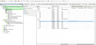

schau mal den Screenshot an.
Im Gerätebaum Ethernet / PN Controller - Ethernet Knoten dann "browsen" damit die Netzwerkeinstellungen stimmen - PN COntroller anpassen...
Dann online gehen und deinen Slave scannen ( klar die Gsdxml vorher ins Geräte Repository installieren)

ja auch das geht, rechtsclick auf den ProfinetContoller dann -> add Device

Jetzt habe ich den Danfoss drin aber ein rotes Fragezeichen in den grünen Symbol ?
Was heist das???
Die Status Bits sehe ich auch nicht alles 0 ?
Gefunden hat er den FU wenn ich den Spannungslos schalte dann zeigt er das auch in Codesys an
Hm das rote Fragezeichen nach einer einfügung der %IW4 weck, aber ich kann immer noch kein Status euf den Eingangswort lesen ?
Jetzt weiß ich nicht mehr weiter ....
fehlt nicht mehr viel...das rote Ausrufezeichen sagt der Slave hat eine Statusinfo... ( im Status Reiter prüfen was der Slave meldet)

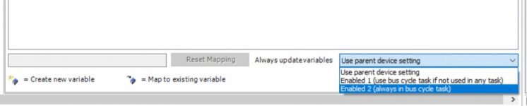

Generell werden in CODESYS nur IO's aktualisiert die du auch gemappt hast und auch in den POU's verwendest! ( bei allen Feldbussen und IO's so)
Alternativ kannst du auf always update beim IO Update stellen, dann werden alle IO's immer geschrieben und gelesen auch wenn man keine Variablen mappt ( zum testen verwenden... und direkt im IO Mapping Reiter deine Werte schreiben...)
