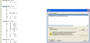

Hast du mal alles neu übersetzt (Bausteinkonsistenz prüfen.. Alles übersetzen)?
[COLOR="#FF0000"]O[/COLOR] E 6.1
O
U(
L Z 0
L DB5.DBW 14
>I
UN E 7.4
S M 2.6
nein diesen einen Screenshot mit dem Fehler habe ich gemacht als der Fehler aufgetreten ist, damit ich in Ruhe die Ursache finden kann.Zu den Screenshots #20: Die Fehlermeldung kommt also auch beim Laden in PLCSIM?
..Bei den diversen Übertragungsversuchen kam auch eine Meldung "...kann nicht schreibend bearbeitet werden weil eine andere Funktion darauf zugreift (oder so ähnlich)"..
Im "Baugruppenzustand > Speicher" einen Speicherbereich markieren und dann den Button [Details Speicherbereich...] klickendas erklärt natürlich warum das so ist, allerdings finde ich das Verhältnis schon recht enorm.
siehe Anhang 3 in Beitrag #20:Wie groß ist denn nun dein FC ???
Glaube die CPU kann nur was bei 16Kb.
also nichts aufregendes.FC4
2168 Bytes Ladespeicherbedarf
1912 Bytes Arbeitsspeicherbedarf
