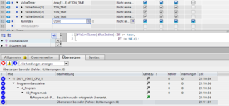

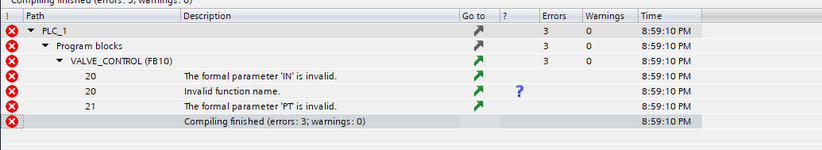

Ich habe die TIA SCL TON-Funktion im Bild definiert, aber es gibt einen Fehler.Fehlercode ist auch im Bild.Ich konnte das Problem nicht verstehen?

Du hast da gleich 2 Fehler :
Erstmal ist es eine blöde Idee den Timer innerhalb einer Verknüpfung aufzurufen weil er dadurch den Flankenwechsel ggf. nicht mitbekommt
Dann kannst du einen Timer nicht indexieren ...
:unsure:
Also bei mir geht das:
Hab' auch mal den Index zwischen INT, DINT, USINT durchgewechselt -> bei nix gemeckert.
Ist bei mir 'ne S7-1200, TIA V16.

können Sie den beigefügten Code ausprobieren?
"Start" und "i" sind globale Variablen, sollten aber bestimmt die lokalen sein, oder?
Also stattdesssen #Start und #i.
Und dann ist noch die Zuweisung von #i (INT) an #RunIndex (USINT), die angekreidet wird.
Rest ist bei mir syntaktisch OK.

Ja, das ist richtig, aber ich erhalte wieder eine Fehlermeldung. CPU:S7-1513 1 PN und TIA V16. Haben Sie einen Fehler in den Timer erhalten, wenn Sie den Code kopieren und einfügen?
Nö.
Nur die obigen Sachen korrigiert:
Vielleicht mag Deine S7-1500 ja den Index als USINT nicht?
Sowas derart war eigentlich meine erste Vermutung.
