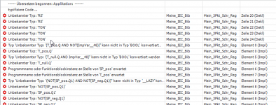

bei einer Aufgabe soll ich einen Baustein in die Bibliothek kopieren und anschließend verwenden.
(Codesys 3.4)
Bis jetzt hat das immer funktioniert.
Bei nachfolgenden Baustein aber nicht:
Irgendwie scheint es so zu sein das die Speicherglieder und Timer nicht richtig erkannt werden.
Zumindest deute ich folgende Fehlermeldungen so.
Ich hoffe ich hab gerade nur ein Brett vorm Kopf und es gibt eine simple Erklärung für das Problem.
Vielen Dank im Voraus

FUNCTION_BLOCK Mein_3Pkt_Schr_Reg
VAR_INPUT
yA: REAL; (* kontinuierliche Stellgröße *)
y_ext: REAL; (* externe Stellungsrückführung *)
Int_Ext: BOOL; (* Umschalter int./ext. Rückführung *)
te: TIME; (* Mindesteinschaltdauer *)
ta: TIME; (* Mindestausschaltdauer *)
DYneg: REAL; (* Y-Wert für negative Stellung *)
DYpos: REAL; (* Y-Wert für positive Stellung *)
Run: BOOL; (* Startsignal für Integrator *)
Reset: BOOL; (* Rücksetzsignal für Integrator auf 0.0 *)
Zyklus: REAL; (* Zykluszeit *)
Ty: REAL; (* Fahrzeit für Y=0.0 nach Y=100.0 *)
END_VAR
VAR_OUTPUT
Y: REAL; (* geschaltetes Ausgangssignal *)
Y_int: REAL; (* internes Rückführsignal *)
END_VAR
VAR
SP_pos: RS; (* Speicher für pos. Schalterstellung *)
SP_neg: RS; (* Speicher für neg. Schalterstellung *)
T_pos: TON; (* Mindesteinschaltzeit für pos. Ausgang *)
T_neg: TON; (* Mindesteinschaltzeit für neg. Ausgang *)
T_null: TON; (* Mindestausschaltzeit *)
DB_Mein_I: Mein_I; (* integrierende Stellungsrückführung *)
END_VAR
