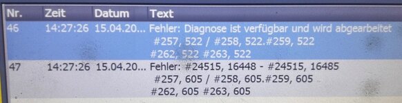

am Anlagendisplay (TP 1200 Comfort) einer 1500er wird uns seit ein paar Tagen eine Fehlermeldung angezeigt, die ich in keinem Störungs-DB wiederfinde.
Fehler: Diagnose ist verfügbar und wird abgearbeitet
#245151, 16448 - #24515, 16485
#257, 605 / #258, 605. #259, 605
#262, 605 #263, 605
Hat da jemand eine Idee, was diese Zahlenkolonnen bedeuten könnten? Wo könnte ich meine Suche fortsetzen?
Kann die Störung eventuell mit gestörten Profinetteilnehmern zusammenhängen?
Viele Grüße
Buschmann

HW Konfig Online gehen, entweder im Diagnosepuffer der CPU oder bei dem jeweiligen PNIO-Feldgerät...
Das sind halt irgendwelche automatisch generierten Systemmeldungen.
