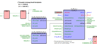

Wie der Titel schon sagt, habe ich ein Problem mit der Verwendung des genannten Bausteins IB IL AO 2 /U/BP:
Habe schon einges versucht, leider bringt er weiterhin die Meldung, auch nach einem Reset oder neuem Aktivieren des Bausteins.
Die Hilfe zum Baustein sagt folgendes:
IL_AO – tmp
Analog module does not acknowledges parameterization within 5 seconds -> Timeout
Possible errors:
Incorrect module type was parameterized
Incorrect process data assignment
Habt ihre eine Idee, woran es liegen könnte? Als SPS kommt die ILC151 GSM zum Einsatz.

Kommando zurück :)
Nach nochmaligem durchlesen der Fehlerursachen habe ich mal nachgeschaut, ob die Variablen überhaupt mit dem Ausgang verknüpft sind, waren sie natürlich noch nicht... Sorry für die blöde Frage... Problem sitzt vor dem PC...
