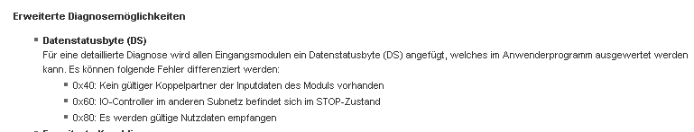

Im Handbuch zum aktuellen PN/PN-Koppler https://support.industry.siemens.co...hardware_manual_de-DE_de-DE.pdf?download=true steht:
In Wirklichkeit gilt aber:
wie hier beschrieben:
https://support.industry.siemens.co...net-kabel-(6es7193-6ra00-1an0)?dti=0&lc=de-WW
Also genau umgekehrt: Das Status Byte hat nicht die kleinste Eingangsadresse sondern die größte und das Bit ist nicht das niederwertigste sondern das höherwertigste.
