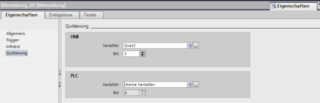

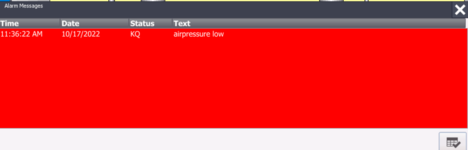

ich habe hier eine Anlage mit S7-300 und TP1200 Basic Panel. Durch einen Druckluftausfall wurde ein Fehler ausgelöst und lässt sich nicht mehr quittieren obwohl wieder Druckluft da ist.
Ich bin kein blutiger Anfänger mehr aber weiter komme ich gerade nicht. Wenn ich auf quittieren drücke erwarte ich, dass Tag_25 den Fehler zurücksetzt. Tag_25 wird aber nicht gesetzt.
(E_AIR_P sollte besser E_AIR_P_ok heißen)
Im HMI scheint es korrekt verknüpft zu sein:

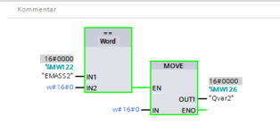

Wenn ich den Merker in der Variablentabelle beobachte und die Quittieren-Taste gedrückt halte bleibt der Wert 0. Ich finde auch keine Querverweise, die daraufhin deuten, dass der Wert an anderer Stelle überschrieben wird.
Wo liegt der Fehler? Ich fürchte es ist etwas Einfaches oder ich verstehe das Meldesystem falsch^^ Vielen Dank schonmal
