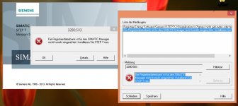

Step 7 Fehlercode 3280:503
cereyan
5
Hallo Leute,
ich habe ganz frisch mit dem SPS-Lehrgang angefangen. Habe mit viel Mühe Step7 auf meinem Windows 8.1 Rechner installiert bekommen. Habe auch ein paar Programme geschrieben. Es lief alles Super. Auf einmal bekam ich beim starten vom Simatic Manager eine Fehlermeldung:
STEP 7 Start (256:49)
Registrier-Eintrag
'Software\Siemens\STEP7\2.0\Applications\s7tgtopx' nicht gefunden oder fehlerhaft.
3280:503
Die Registrierdatenbank ist für den SIMATIC Manager nicht korrekt eingerichtet. Installieren Sie STEP 7 neu.
Ich habe unter Setup "Reparieren" ausgeführt. Leider hat es nicht gehofen.
Weiß jemand Rat?
Danke im voraus
cereyan
Hallo softmachine,
in der Hilfe steht drin , dass ich im Manager was tun soll. Dies geht aber nicht da ich gar nicht soweit komme. Denn der Manager startet erst gar nicht. Werde wohl komplett deinstallieren und neu installieren müssen. Mal schauen wie lange es dann gut geht.

der Fehlercode entsteht wenn man nicht alle Administratoren Rechte auf Windows hat. Einfach Rechte Mausstaste drücken und Programm als Administrator ausführen dann geht es. Der Fehler kommt durch die Windows Update Installationen, da das Betriebssystem immer an diesen Rechten rumfumelt bei Update.
Viel Spass
Sitze heute gemütlich auf Inbetriebnahme, auf einmal startet Windoof ohne Vorwarnung neu und will Updates installieren.
Abbrechen ging nicht aus Angst System zu zerstören, danach lief kein Siemens Produkt mehr. Fehlermeldung war die hier diskutierte.
Wenn man es aber als Admin ausführt gehts auf einmal wieder. Ich verdamme den Tag an dem ich das Update auf Win10 ausführen musste. Ich hatte doch so ein schönes Win7 Rechnerchen.

Back on Topic: Step7 und andere Sofware-Pakete werden in den aktuellen Versionen niemals vernünftig und vor allem produktiv auf Windows 10 laufen. Da kann dir passieren dass nach jedem kleinem BS-Update eine Software plötzlich nimmer geht. Hab ich auch schon auf nem Testrechner mit W10 und WinCC v7.3 Runtime gesehen. Nach dem Update von W7 auf W10 ging es noch, nach ein paar W10-Updates dann nimmer.
Du kannst die W10-Updaten schon auf "Manuell" schalten oder deaktivieren. Einfach mal nach "Windows 10 Updates Deaktivieren" googlen.
Ein Beispiel von vielen mehreren möglichen Wegen (je nach Detailversion)
Windows 10 Pro und höher über die Gruppenrichtlinie:
Windows-Taste + R drücken gpedit.msc eingeben und starten
Computerkonfiguration -> Administrative Vorlagen -> Windows-Komponenten -> Windows Update
Im rechten Fenster nun "Automatische Updates konfigurieren" doppelt anklicken
Links unten z.B. auf "Vor Herunterladen und Installation benachrichtigen" stellen.
Die Gesamtsituation wird es auf Dauer aber nicht verbessern.
