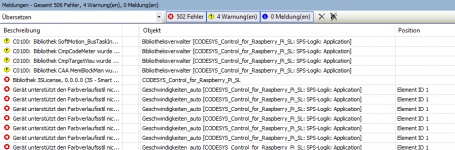

Hallo zusammen,<br><br>Ich verwende die Kombi Codesys V3.5 SP17 mit dem RevPi Core für mich privat für ein paar kleiner Steuerungen. Ich habe vor kurzem alle Programmen und Packages neu heruntergeladen und neu installiert, da ich einen neunen PC habe. Leider bekommen ich die Fehlermeldung "Gerät unterstützt den Farbverlaufsstil nicht" (Siehe Anhang) nicht weg. Kann mir hier jemand helfen wie ich diesen Fehler beheben kann.<br><br>Vielen Dank im Voraus!<br><br>Beste Grüße<br>Florian<br><br><img src="https://www.sps-forum.de/attachment.php?attachmentid=54044&stc=1" attachmentid="54044" alt="" id="vbattach_54044" class="previewthumb">

gleiche probleme hatte ich mit somachine ... entspricht codesys 3.x .... mein gewählter visu style hatte wohl einen bug .. habe einen anderen ausgewählt dann funktionierte es .... (und diesen dann angepasst) ...
