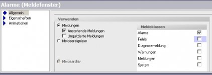

Unter Ereignisse -> Meldungen -> ZeigeMeldefenster kann ich der Schaltfläche ja z.B. die Fkt. "Zeige Meldefenster" geben. OK.
Aber wie kann ich "Parameter umschalten" zuweisen?
Ich weiß nicht, wo man sich an
Ereignisse -> Meldungen anhängen kann, bei Schaltflächen gibt
es aber
Ereignisse -> Klicken (oder
Drücken). Da kann man in der Funktionsliste einfügen:
ZeigeMeldefenster
_ Objektname:
Objektname_des_Meldefensters
_ Darstellung: Umschalten (oder Aus oder Ein)
Wenn beide Meldefenster mit der selben Schaltfläche geschlossen werden sollen, dann besser so:
ZeigeMeldefenster
_ Objektname:
Objektname_des_Meldefenster_1
_ Darstellung: Aus
ZeigeMeldefenster
_ Objektname:
Objektname_des_Meldefenster_2
_ Darstellung: Aus
Dann bleibt nur das Problem: wie die Meldefenster wieder gezielt öffnen, falls erwünscht?

da muss ich dir wiedersprechen. ich habs getestet. das geht.
Ja, Schaltflächen NEBEN sichtbaren Meldefenstern kann man betätigen, aber nur, wenn das
Meldefenster NICHT "[x] gebunden" ist. Meine von Dir teilweise zitierte Aussage beginnt so:
Da aber Meldefenster normalerweise "[x] gebunden" sind (was ich auch gut so finde), ...
Normal (zumindest bei mir) sind Meldefenster aber gebunden (außer das Meldefenster für die
Meldeklasse System). Dann ist neben einem Meldefenster nur noch der Meldeindikator bedienbar.
Nun kommt aber das schon erwähnte Problem, daß die "Meldefenster-Schließen"-Schaltfläche in
jedem Bild sichtbar und bedienbar sein bzw. werden muß.
Ich würde diese Schaltfläche
vielleicht in das Permanentfenster oben oder an eine in JEDEM
Bild freie Stelle in der Vorlage platzieren und gleichzeitig als Meldeindikator animieren.
Der richtige Meldeindikator tut das alles aber schon und ist zusätzlich immer bedienbar wenn
sichtbar, auch neben gebundenen Meldefenstern.
