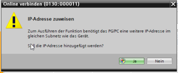

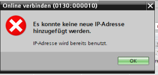

Hallo JesperMP und revve.
Vielen Dank für eure Antwort. ich komme jetzt zumindest online an die Steuerung.
Es funktioniert sowohl der Vorschlag von revve mit direkter IP Angabe als auch die Teilnehmer Suche
wenn ich bei "Verbindung mit Schnittstelle/Subnetz" die Option "Versuche alle Schnittstellen" einstelle.
Es kommt dann noch die Abfrage mit dem Hinzufügen einer IP-Adresse
Dann ein Fehler
Aber nach Klicken auf OK bin ich dann verbunden.
