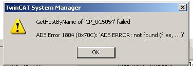

Habe kundenseitig installiert:
Einen Beckhoff Mini PC (WinCE) CP6207 mit ein paar EtherCat Klemmen. Die Steuerung ist vor 2 Jahren in Betrieb gegangen und läuft ganz gut. War Kundenwunsch, wir setzen sonst nur Siemens ein. Deswegen fällt mir das Handling jetzt ziemlich schwer.
Der Kunde möchte nun, das wir einen Fernzugriff realisieren. Habe einen MB-connect Saftety Router auf Kundenseite installieren lassen. Läuft wunderbar, ich kann den CP6207 pingen, er antwortet Wunschgemäß. Nun habe ich PLC-Control geöffnet und versuchte mich an die Vorgehensweise der Verbindung zu erinnern.
Habe Online/Auswahl des Zielsystems angewählt. Bekomme aber keine Verbindung:
Habe ich was falsch gemacht? Oder liegt es daran, daß der VPN-Tunnel irgendwas verschluckt?
Öffne ich das Suchfenster und dücke Broadkast Search findet er nix.
Gebe ich im Feld neben dem Knopf "Enter Hostname/IP" die IP des Zielsystemsein und drücke den Knopf "Enter HN/IP" wird die Steuerung mit Net ID und Betriebssystem angezeigt:
Markiere ich den Eintrg dann und drücke Route hinzufügen, kommt die Fehlermeldung:
Erst wenn ich umstelle von Hostname auf IP-Adresse kommt nach "Route hinzufügen" keine Fehlermeldung.
Nach schliessen des Fenster kann ich ber immer noch nicht das Zielsystem auswählen. Markiere ich den Eintrag 'CP_0C5054' , kommt "Verbindung zu 'CP_0C5054' nicht möglich! "
Ich habe unsere Firewall in Verdacht...
Das beim Broadcast Search nichts gefunden wurde ist das gute alte Problem das der SM scheinbar nicht über alle Verbindungen pollt. Das gleiche ist auch wenn man WLAN und LAN aktviert hat. Da kann es passieren das der Broadcast nur über den WLAN Adapter raus geht und nichts gefunden wird, wenn die SPS am LAN Port hängt.
"Host Name" hat bei mir auch noch nie funktioniert, und ich kenne niemanden in meinem Umkreis bei dem das hin haut.

Soweit mir bekannt ist sucht der "Broadcast Search" über das in den Windows IP-Einstellungen hinterlegte Standard-Gateway. Normalerweise also in einem lokalen Netzwerk, wenn der PC zB an einem DCHP-Server hängt. Das VPN ist ein separates Netzwerk. Deswegen muss man da immer die IP-Adresse eingeben. Die Suche nach Host-Name funktioniert nur in Netzwerken mit Namensauflösung, und unter Windows meist nicht zuverlässig. Daher habe ich immer per "IP-Adresse" verbunden. Wobei man mit Hostname flexible wäre. Dann würde theoretisch eine geänderte IP-Adresse nichts ausmachen.
Sind beiden Seiten die neuen ADS Routen bekannt, sollte dem Fernzugriff nichts mehr im Wege stehen. Neustarten muss man den PC eigentlich nicht.
