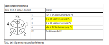

Guten Morgen,
Wir haben hier eine Ventilinsel von Festo diese hat jewiels 2 Einspeisungen:
die Logikversorgung soll mit 24V dauer versorgt werden.
Die Lastpannung soll Allpolig über eine ET200SP F-DQ 4x24V/2A Bugruppe abgeschaltet werden.
Jetzt führt diese Konstruktion beim Selbsttest des Ausgang (laut Anleitung wird der alle 12 Minuten) ausführt zur Störung Überlast / Kurzschluss.
Laut Anleitung kann das hier bei wenig Last und hoher Kapazität zur fehlerhaften Auslösung kommen und man sollte einen Widerstand Parallel schalten.
hat hier einer von euch schon Erfahrungen gesammelt?
Wir schalten solche Lastsignale nie direkt über die Elektronikmodule sondern immer über eine Schützkombination.
Die Kontakte sind da deutlich unempfindlicher...
Ich mache es genau so wie Larry es sagt.
Ich hatte das selbe Thema, will aber bei Sicherheitstechnik nicht mit Widerständen reinfummeln.
ET200: F-DQ schaltet P+M einer F-RQ, diese dann 24V/GND zum Festo.
Als Tipp: Wenn du nicht willst dass die Festo rot wird kannst du in der GSD bei den Ventilen die Lastspannungsüberwachung ausschalten.

Deshalb hatte ich mir das mit dem Widerstand gedacht, ich hab durch Try&Error rausbekommen das ein 1k Wiederstand (2Watt) gute Dienste leistet.
Falls es denn gar nicht geht.. werde ich die Relais Baugruppe verwenden.
