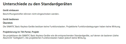

Hallo liebe Gemeinde,
ich stehe mal wieder auf dem Schlauch. In einem Projekt soll das TP400 6AV2 143-6DB00-0AA0 verbaut werden. Leider find ich es im Hardwarekatalog von TIA V15.1 WinCC Advanced nicht . Laut Beschreibung soll es ab TIA V13 WinCC Basic verfügbar sein. Ich habe auch kein HSP dazu gefunden.
Übersehe ich etwas, oder was mache ich falsch?
MfG
FBAT
Stimmt, es gibt kein 6AV2143-6DB00-0AA0 (TP400 Basic Panel Keyless) in TIA V15.1.
Kann man ein 6AV2123-2DB03-0AX0 (KTP400 Basic Panel mit Touch und Tasten) konfigurieren, und die Taster ignorieren ?
