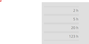

Besipiel Ausgabe:
Wie bekommeich die dunklen horizontalen Streifen weg?

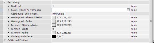

Dazu die Gestaltungseinstellungen:

Wie kann ich die Rahmen der E/A-Felder überhaupt beeinflussen?
Eigenen Style im Corporate Desinger erstellen.
Dort dann für die EA-Felder Style-Elemente mit passenden Render-Templates erstellen.
Die Render-Templates dienen zur generellen Definition welche Parameter sich auf welchen Teil des Objekts beziehen & wie dieses am Ende dargestellt wird.
Okay. Um mein akutes Thema zu lösen, musste ich den Designer gar nicht bemühen. Es reichte erst mal, die passende Bibliothek der Siemens-Style-Library als zusätzlichen Stil in den Runtime-Einstellungen zu importieren und den Stil des entsprechenden Elements auf SimpleIOField zu ändern.
Nochmals Danke für diesen Hinweis.
