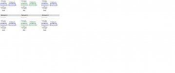

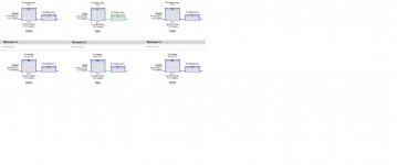

Hallo Leute, ich habe ein Problem mit meiner Falnkenauswertung und hoffe jemand von euch kann mir vlt einen Tipp geben was falsch ist bzw was ändern müsste damit es läuft. Ich hab jetzt schon alles mögliche probiert, leider funktioniert es immer noch nicht....
hier meine Fotos zum Problem....
Das Hauptproblem macht irgendwie die negative Flankenauswertung.

Abgesehen, dass der Programmierstil zu diskutieren ist.:rolleyes:
Sind deine Variablen als statisch in einem FB deklariert, sonst wird das nix.
Aber lesen des Handbuches hilft auch in diesem Fall.

Was meinst du mit Programmierstil zu diskutiert? ;)
Ich habe kein Handbuch, hab aber eben online mal geschaut und hab da ein älteres gefunden aber nicht den Abschnitt wo die Flankenauswertung erläutert wird. Hab bisher meistens mit der normalen Hilfe gearbeitet.
Ich versteh nur nicht warum die negative Flanke auch auf True schaltet wenn die Variable von 0 auf 1 wechselt (Sollte ja eig bei 1 auf 0 erst passieren)
Bei der Bitverknüpfung "P=" kann ich mir ja am Eingang eine Logik (Startbedingungen) die in Grundstellung False ist und wenn z.B. S1 geschaltet wird auf True geht. Unter dem Baustein "P=" steht ja der Merker für den vorherigen Zustand. Wenn eine positive Flanke der Logik (S1 hat geschaltet) erfolgt, wird ja der Operand der über "P=" steht gesetzt.
Ist das so richtig??
Merker?
Durch das "#" wird doch angezeigt, dass du lokal Variablen verwendest.
Daher die Frage nach statisch oder nicht.
Du musst dir in einem FB die Variablen als statisch definieren und dann merkt sich die auch welchen Zustand sie zuletzt hatte.
bike
Ich hab das ganze in einem FB mit eigenem DB laufen und hab die Flankenmerker in Bereich static deklariert. Muss ich meine Variable erst dem Flankenmerker zuweisen?
Meine Variable hol ich aus dem Globalen DB und die werden über Input meines Bausteines eingelesen.
LG
Nachdem ich nicht verstanden habe was du wirklich willst, kann ich nicht schreiben was du tun oder lassen sollst.
Du kannst sicher sein, dass Flanken funktionieren, wenn du FLM statisch deklariert hast und nach dem Anlegen den IDB neu erstellst.
