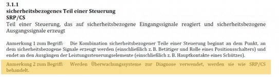

| 8 | Nicht autorisierte Änderung der Programmierung der Steuerung | Eine beliebige Änderung der Programmierung der funktionalen Steuerung führt dazu, dass die korrekte Funktion der Überwachung geprüft werden muss.
Anforderung an die Anwendung:
Eine Prüfung der Überwachung auf korrekte Funktion muss festgelegt sein, einschließlich der Simulation der möglichen Fehler.
Die Überwachung sollte in der Software durch einen gegen Änderung geschützten Funktionsblock umgesetzt sein.
Die Programmierung der funktionalen Steuerung kann nur durch autorisierte Personen geändert werden (Passwortschutz). Diese Personen müssen geschult sein, dass bei jeder Änderung die Prüfung der Überwachung durchgeführt und dies dokumentiert werden muss. |
