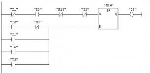

Wie kann ich in dieser Steuerung ein SR- FlipFlop programmieren ?
Wie kann ich folgende Netzwerke in dieser Steuerung realisieren ?

Wie würde denn das KM- Progi für mein Bsp. "bild_1.jpg" aussehen ???

Zu Bild1.jpg:
I1-I3-M13-I2--SQ2
I2-M9---------RQ2
I1-------|
I6-------|
T5------|
Auf die negierte Abfrage gehört jeweils noch ein Strich, den M14 kannst du gleich durch Q2 ersetzen.
Um ein paar Zeitrelais zu ersetzen, genügt dieses Steuerrelais aber wenn es dann mehr sein soll, musst du vielleicht doch zu einer SPS greifen.
Gruss Andre
