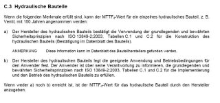

Nur steht in der Norm nichts davon, dass bei hoher Beanspruchung der MTTFd-Wert gekürtzt werden kann/darf/soll - soweit ich mich erinnern kann.
Rechtlich sieht es so aus: in der Norm stehen 150 Jahre - FEST. Wenn du daran was änderst und etwas passiert MUSST du es vertreten können. Wie auch immer.
Und beachte folgendes: (Anhang)
Es wird davon ausgegangen, dass grundlegende und bewährte Sicherheitsprinzipien angewendet werden sollen - also auch Druckbegrenzung, überwachung auf Leckage und so weiter. Die Ventile befinden sich also 100%ig in ihren Ümgebungsbedingungen. Also kann auch nicht von einer "höheren" Belastung gespwochen werden, denn diese "höhere Belastung" sollte durch die Anwendung grundlegender oder/und bewährter Sicherheitspronzipien eigtl garnicht vorhanden sein.
- Das ist meine meinung und meine Auslegung! Nur weiss ich, wie Sachverständige und Juristen (die Normen) lesen.... -
