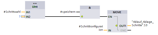

Sei doch mal so nett und zeig das an Hand eines kurzen Code-Beispiels.Der Vollständigkeit halber sei erwähnt, dass solche Vorhaben durchaus umsetzbar sind.
Man benötigt dafür allerdings eine 1518 MFP, die Programme in Hochsprachen wie C, C++ oder C# ausführen kann.
Bisher kannte ich das eigentlich nur so, dass die C++ - Runtime in der 1518MFP als eigenständiger Task / Prozess unabhängig vom PLC-Programm läuft. Die Kommunikation PLC <> C++Runtime erfolgt, meines Wissens, doch über ein internes virtuelles Netzwerk.
