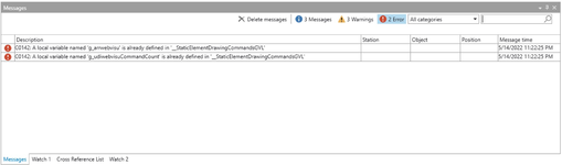

g_arrwebvisu Local Variable is Already Defined in _StaticElementDrawingCommandGVL
matmal
5
Hallo Kolleginnen und Kollegen,
ich habe ein Problem, das gelegentlich in eCockpit auftaucht (jede Version). Die Problemlösung besteht darin, alles zu bereinigen und zu kompilieren. Können Sie mir sagen, ob es einen Konflikt von Variablen gibt. Inkompatibilität der Bibliothek? Das Problem ist, dass ich in solchen Fällen oft das komplette SPS-Programm herunterladen muss. Glauben Sie mir, die Änderungen sind manchmal sehr klein.
Ich schreibe hier darüber, weil der WAGO-Support seit 2 Monaten nicht in der Lage ist, eine Antwort zu bearbeiten.
Moin, ich arbeite jeden Tag mit e!C und kenne den Fehler nicht. Da bist Du im Support wohl besser aufgehoben. Die antworten eigentlich immer recht fix. Deine Mail ist ggf. untergegangen. Sind ja auch nur Menschen, zudem ist grad Urlaubszeit und Corona hat bestimmt auch bei denen Lücken im Personal hinterlassen. Ich würde noch mal eine freundliche Erinnerung senden, denn wenn Du nach 2 Monaten keine Antwort bekommen hast, kommt da nix mehr. Dein Ticket ist bestimmt schon geschlossen.

Leider kann ich Ihnen aktuell nicht sagen, warum dieser Fehler auftritt. Wahrscheinlich wird Ihr Projekt zur Feststellung des Fehlers benötigt.
