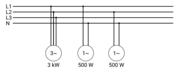

momentan scheine ich ein Brett vor dem Kopf zu haben und das folgende klingt nach einer bescheuerten Berufschulaufgabe - aber ich komme einfach nicht drauf.
Folgendes Problem: Wir bekommen eine Maschine geliefert mit einer 3 phasigen Heizung (3 kW) und zwei Gebläsemotoren. Wir haben vom Lieferanten die maximale Leistungsaufnahme angefragt und er hat uns 3,5 kW genannt. Folgender simplifizierter E-Plan liegt der Maschine bei:
Seine Erklärung war folgende:
get_attachment_url
So hätte ich mir das auch gedacht, aber dann habe ich mir gedacht: Ne, Moment mal - wenn dem so wäre, dann würde ich ja auch nur 1 x 500 W bezahlen müssen, demnach kann das nicht sein. Nehmen wir einmal an, dass alle Lasten rein ohmisch sind (damit es beim rechnen einfacher ist), dann ist das schon richtig, wenn geometrisch addiert wird, dann kommt 500 W bei raus. Habe dann diese Internet-Seite gefunden, bei der die Leistungen einfach nur addiert werden: 1673277904486.png
(cos phi mit 1 angenommen).
Demnach wären das 3 kW + 500 W + 500 W = 4 kW.
Kann mir bitte jemand das Brett vor meinem Kopf entfernen oder besser nochmal mit Schwung gegen eben diesen hämmern, was ist hier richtig?

Für die Leistung stimmt das schon mt 4kW, aber beim Strom aufpassen.
Gibt es eine Begründung? Aus dem Bauch heraus sage ich ja auch, dass es 4 kW sein muss - aber auf welcher Grundlage berechnet?
Mit dem Strom: Ja 💯% ACK; geht in die gleiche Richtung wie vom fliegenden Holländer.
Außerdem könnte es ja sein das entweder nie beide Lüfter laufen oder die jeweils nur 250W benötigen
Beide Lüfter laufen immer parallel, die angegebene Leistung ist die maximale Leistung, die die Lüfter aufnehmen können. Gehen wir aber davon aus, dass wir die Lüfter als rein ohmsche Verbraucher sehen - selbst dann finde ich keine richtige "Grundlage", nach der ich das Begründen kann?
Die Lüfter belasten nur eine Phase. Aber frag mich jetzt nicht nach der Formel.
Naja, die sind auf zwei Phasen angeschlossen. Wenn du mir sagst, dass nur eine Phase belastet wird, dann würde ich schon gerne die "Formel", bzw. Grundlage wissen.

Die Lüfter sind an einer Phase angeschlossen. Der Rückstrom fließt über N ab. Daher der Hinweis von @de vliegende hollander, dass Ihr auf den N-Leiter aufpassen sollt. Die Belastung teilt sich dann im Verhältnis 1,5kW/1,5kW/1kW auf die Phasen auf.
1673277491574-png.66016
Lüfter 1 ist auf L1 angeschlossen, Lüfter 2 auf L2.
Hinweis auf den N-Leiter habe ich verstanden.
Wenn sich die Belastung 1,5 kw/1,5 kw/1 kw auftrennt und ich das addiere, dann lande ich bei den 3,5 kW des Zulieferers - nach den anderen Aussagen sind es per "stumpfer" Addition 3 kw + 0,5 kW + 0,5 kW = 4 kW.
Das erschliesst sich doch auch ohne Mathematik.
Wenn hinten 4 kW Wirkleistung rausgehen, müssen vorne mindestens 4kW/cosfi reingehen.
Alles andere kann nur eine Fehlinterpretation sein.

Meine Auswertung;
Sonnst ist die gesam WIRK-Leistung 4kW
Wenn Cos Phi für die Lüfter Berücksichtigt z.b. 0.8 wird kommt als Anschlussleistung auf phi mal daume 4,25kva
Nullstrom ist 4.4A
Das attachment sehe ich nicht.
Seine Erklärung kann nur sein das nur eine der beide Lüfter in Betrieb ist.
Meine Auswertung;
Nullstrom ist 4.4A

Hallo Zusammen,
ich versuche auch meinen Senf dazu zu geben.
Hier werden nur Wirkleistungen angegeben, was bedeutet dass die Leistung auf den einzelphasen über die Zeit mit:
beschrieben werden können.
Mit den Momentanwerten von u(t) und i(t):
und der annahme, dass die Phasenverschiebung der Spannung des Stroms identisch sind
bzw.
ergibt sich nach einsetzten in die erste Gleichung:
Vereinfacht:
Jetzt das additionstheorem von cos^2:
Das lässt sich weiter vereinfachen zu:
Wird cos über eine gesamte Periode (T=2pi) integriert, ergibt das Integral 0. Die Fläche oberhalb und unterhalb des cos sind identisch.
Damit wird das ganze von der Phasenverschiebung unabhängig zu:
Damit sollte gezeigt sein, dass sich die Wirkleistungen der zwei Phasen nicht geometrisch addieren lassen.

Also ich habe vor langer Zeit mal gelernt, dass in einem unsymetrisch belasteten Drehstromsystem der Strom im Neutralleiter nie größer ist als der grösste Aussenleiterstrom. (Wir haben hier keine Oberwellen!) Der 3kw Antrieb ist symetrisch, fällt also weg. Bleiben für den Neutralleiter maximal die 500W was bei ohmscher Last 2,17A ergibt.
Da würde ich mir jetzt keine Sorgen um den Neutralleiter machen.
