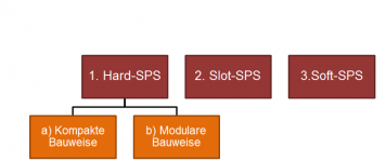

im Zuge meiner Projektarbeit beschäftige ich mit der Automatisierung der vorhandenen Prüf- und Montageeinheiten hinsichtlich der Steuerungstechnik.
Es wird im hardwareseitigen Aufbau zwischen Hard-,Soft- und Slot-SPS unterschieden.
Die Hard-SPS besitzt einen eigenen Prozessor und verfügt über kein Betriebssystem. Folglich ist die Fehlerfreiheit hinsichtlich der Hardware gegeben. Beispiel: Siemens SIMATC-S7
Die Soft-SPS besitzt keinen eigenen Prozessor. Sie wird über einen Personal Computer bzw. Industrie Personal Computer gesteuert. Diese besitzt ein Betriebssystem und einen Prozessor. Es ist also keine Fehlerfreiheit gegeben. Beispiel: PXI-Controller von National Instruments + PC
Als dritte Option existiert die Slot-SPS, das sind sogenannte Einsteckkarten für den PC. Ist ähnlich der Soft-SPS, mit dem Unterschied, dass die SPS in den Rechner über Einsteckkarten integriert ist. Beispiel: PC + Einsteckkarte von Meilhaus
Es ergibt sich daraus folgende Gliederung:
Hard-SPS --> Modulare Bauweise (eigene CPU, mehrere Baugruppen) oder kompakte Bauweise (Mikrocontroller, ein Gehäuse für alles) --> kein Betriebssystem, Programmiersprachen
Soft-SPS --> Modulare Bauweise (Baugruppen +externer PC) --> Windows basierend
Slot-SPS --> Kompakte Bauweise (Einsteckkarte integriert im PC, 1 Gehäuse für alles) --> Windows basierend
Kann ich diese Unterteilung so rechtfertigen oder habe ich da etwas falsch verstanden?
Im Voraus vielen Dank für eure Hilfe
Gruss,
Fabian
die Gleiuderung müsste eigentlich in der Reihenfolge sein:
Hard-SPS
Slot-SPS
Soft-SPS
Normalerweise hat eine SLOT-SPS einen eigenen Prozessor , genauso wie eine HARD-SPS.
Unterschied ist zum einen die Anbindung ans PG und HMI (Softwareschnittstelle im PC statt Feldbus) und das sie im PC "Integriert" ist.
Die SLOT SPS ist also eigentliuch eine HARD-SPS mit SOFT-SPS Schnittstellen für Programmierung und HMI.
Christoph
Das heißt beispielsweise eine PCI Einsteckkarte zur Datenerfassung ist eine Slot-SPS? In dem Fall besitzt diese einen eigenen Prozessor unter anderem zur A/D-Wandlung oder Signalverstärkung?

ob eine PCI-Einsteckkarte zur Datenerfassung als SLOT-SPS anzusehen ist bezweifle ich. Das wäre eigentlich nur ne CP (Communication Processor) wie eben ne CP5611/CP5621 bei Siemens.
Sowas hier http://www.tr-electronic.de/produkte/komponenten/slot-sps.html wäre für mich Slot SPS.
Das PXI System was du anführst wäre für mich keine klassische Slot-SPS ! Das scheint etwas aus allem zu sein -> Eigenes Gehäusesystem, eigenes ModulSystem etc.
Vielleicht als Information auch nicht schlecht:
http://www.sps-lehrgang.de/sps-systeme/
Christoph
Also sind die Grundlagen folgende.
Die Hard-SPS gibt es in modularer und kompakter Bauweise. Bei der modularen Bauweise besitzen sie eine eigene CPU, sowie mehrere Baugruppen und bei der kompakten Bauweise über einen Mikrocontroller als Recheneinheit und die diversenAnschlüsse sitzen auf einer Platine bzw. einem Gehäuse.
Die Slot-SPS ist eine Hard-SPS, welche in den Rechner eingeschoben wird. Sie verfügt über einen eigenen Prozessor. Sie hat also eine kompakte Bauform.
Die Soft-SPS verfügt über eine modulare Bauform, also die diversen Baugruppen. Sie wird mit einem externen Rechner verbunden. Dieser verfügt über die CPU usw.
Stimmt das so?
Gruss,
Fabian
Slot-SPS -> keine Bauform weil einfach nur ne Einsteckkarte für den PC, nicht mehr und nicht weniger.Abstrakt also nen PC im PC
eine Soft-SPS verfügt über gar keine Bauform, das ist Software die auf nem PC läuft, wie halt ein Program das so unter Windows/Linux an sich hat.
Die Soft-SPS nutzt dabei alle HW des "Wirt-PC" auf dem sie installiert ist (CPU, RAM, Graphikkarte etc.)
Christoph
