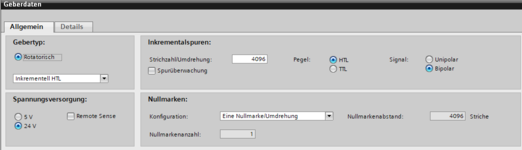

ich habe folgendes Problem. G120 mit CU250S soll mit einem HTL Geber 4096 Impulse A/B/Z und negative Spuren positionieren.
Ich benutze dazu ein TO. Konfiguriere ich den Umrichter ohne Geber läuft alles problemlos. Sobald der Geber angeschlossen ist und der Umrichter eingestellt ist, bekomme ich immer beim Verfahren mit der Steuertafel, Antrieb blockiert. Leider weiß ich im Moment nicht weiter.
Folgende Einstellungen habe ich im Umrichter verwendet.
Funktionsmodul : Technologieregler
Steuerungsart : Drehzahlregelung mit Geber
Telegramm 3
Geber : Sub D Schnittstelle
Gebertyp : Benutzerdefiniert
Inkrementell HTL
24 V
4096 Imp/Umdrehung
Pegel HTL
Bipolar (wobei ich nicht weiß worin die unterschiede sind zu unipoar)
1 Nullmarke pro Umdrehung
Nullmarkenabstand 4096 Impulse
Sobald ich dann den Antrieb mit Solldrehzahllvorgabe per Steuertafel starte fährt der los, wobei sich die Istposition ändert aber bei aktueller Geschwindigkeit steht immer 0.0mm/s
Woran kanns das liegen?

Fahr mal geberlos über Steuertafel und schau Dir den r61 - also Drehzahlistwert des Gebers. Ist der ggf invers, bzw ist der falsch. Dann Geberzählrichtung investieren bzw Geberstrichzahl anpassen.
Passt die Drehrichtung des Gebers zur Drehrichtung des Motors? Ggfs die Anschlüsse für A und B tauschen.
... HTL Geber 4096 Impulse A/B/Z und negative Spuren ...
Wenn nur je 1 Signal für A und B, dann 'unipolar'.
Wenn auch die negativen Signale A- und B- vorhanden und angeschlossen sind, dann 'bipolar'.
Danke für die Infos. Jetzt folgendes Situation. Regelung umgestellt auf geberlos. Dann Parameter r61 angeschaut. War erst falsch herum. Heisst, Sollwert 100 U/min Drehzahlistwert im Minus.
Ich muss noch dazu sagen, der Geber ist nicht an der Motorwelle angebaut, sondern an der Last selber.
Nachdem ich im G120 Invertierung des Drehzahlistwertes angeklickt habe kommt jetzt in Parameter r61 ein positiver Wert, der aber ca. Faktor 4 bis kleiner ist als Solldrehzahl.
Soweit so gut. Jetzt habe ich die Regelungsart auf Drehzahlregelung mit Geber eingestellt. Motor läuft 3 Sekunden. Istgeschwindigkeit bleibt bei 0 und dann kommt Störung. "Motor blockiert" obwohl sich der Antrieb gedreht hat.
Hast Du ein Getriebe zwischen Geber und Motor, dann einfach Gebergetriebe parametrieren.
Ansonsten mal 1024 Striche statt 4096 einstellen und nochmal geberlos drehen lassen.
