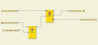

Guten Tag,
wie kann ich einen Sicherheitskreis mit 4 berührungslos Sensoren von Typ RE11SAC, die in einem Flexi-loop-Strang ( 4 sicherheitsknoten) verbunden sind, in Logikeditor realisieren? ich habe eine Sicherheitssteuerung mit den folgenden Modulen: 1*CPU0 Hauptmodul, 1* XTIO Modul, 1* XTDI Module und noch dazu 4 Sicherheitsrelais UE10-2FG. was brauche ich eigentlich um den Logikeditor zu erstellen?hat bitte jemand Erfahrung damit ? bittttte dringend
