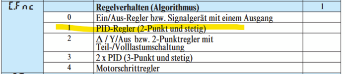

Da du lediglich auf nen manuellen Sollwert Regeln willst, solltest du mit nem Festwertregler auskommen.
Das Regelverhalten kannst du auch auf default lassen.
Einstellen vom PID-Regler bei Inbetriebnahme müsstest du im betreffenden Kapitel nachschauen.
Ohne Optimierung der PID-Parameter wird der Regler nur Müll regeln.

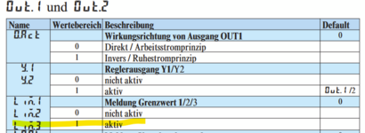

Dazu musst du erst einmal den drei Ausgängen sagen, dass sie als Grenzwertschalter arbeiten
In Kapitel 3.7 findest du wie du die Grenzwert-Logiken einstellen musst, bzw. welche Einstellung was macht.
Die Parameter für die drei Grenzwerte findest du (überraschung) in der Parameterebene
Und du musst den Grenzwertschaltern noch sagen, dass sie auf den Stellgrad des Reglers reagieren sollen:
Das sollte es im Prinzip gewesen sein.

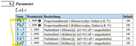

Im PMA-Regler wird die Parametrierung über Proportionalbereich, Nachstellzeit und Vorhaltezeit realisiert.
Nicht wie heutzutage üblich über die PID-Werte.
Google und Wikipedia werden dir weiterhelfen, gibt fast schon zuviel Literatur darüber.
